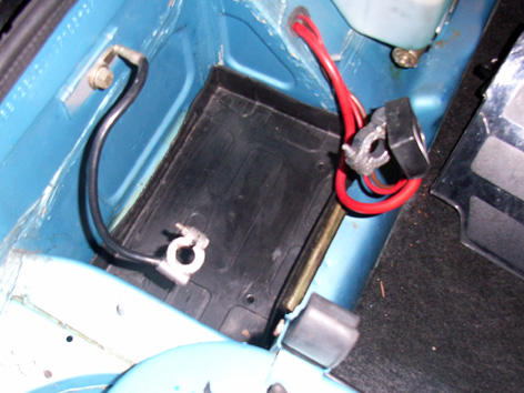

Moin Dierk, Antwort 2 ist korrekt. Unser Kat-X hat die Plastikwanne mit den zwei Schläuchen und zur Befestigung unten diesen Haltewinkel. Den Bügel kenne ich nur aus den ersten 1500ern, also die Serie von 1978 bis zum "IN" (1982). Danach hat Fiat wohl eingesehen, dass die Konstruktion Murks ist und es so gemacht wie vorher schon bei den 1300ern.
Edit: hier mal ein Foto (auf die Schnelle). Im unteren Bereich ist der Haltewinkel zu erkennen, dieser drückt die Batterie fest.

Yes, so soll es wohl sein. Aber die Batterie hat ja im unteren Bereich auch so einen "Vorsprung" und mit dem Haltewinkel wird somit die ganze Batterie (zumindest bei unserem X) auch gut fixiert.
Klar, die Plastikwanne hat unten eine Art Beule, das bleibt nicht aus...
