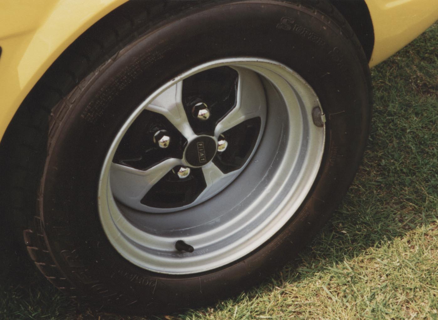

wer kennt sich mit dem "breiter" schweissen von Stahlfelgen aus? Mein Wunsch ist folgender: Es gibt bei frühen 1500er-Xies original Stahlfelgen. Die haben allerdings kaum Tiefbett. Nun habe ich vor mehreren Jahren in Holland mal einen gelben X mit genau diesen Felgen gesehen, allerdings kamen die Felgen richtig breit raus, hatten also Tiefbett. Im Gespräch mit dem Holländer stellte sich heraus, dass er in die Felgen einen zusätzlichen "Ring" hat einschweißen lassen. Dadurch kommt das Tiefbett zustande. Ich kannte soetwas bisher eher aus der VW-Käfer-Szene.

ich hab' beim Stöbern in alten Fotoalben noch ein Bildchen davon (gelber X aus Holland) gefunden. Hab's schon eingescannt und werde es demnächst an Dierk senden. Dann kann es hier eingestellt werden.

Ich habe einen Alfa Spider mit breiter geschweissten Stahllfelgen (aus 5,5 x 14 wurden 7x14) und ein herrliches Tiefbett. Habe ich bei der Firma ophoff bekommen. Übrigens mit TÜV-Eintragung!!!!
