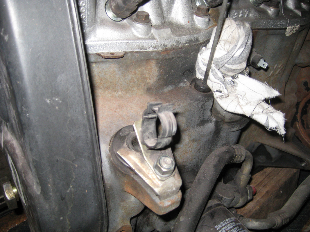

Als ich bei meinem X auf die Nebenaggregate vom Uno Turbo 1.3 umgebaut habe, hatte ich auch gleich dieses Kabel und Teile der Kabelführung übernommen. Beim Uno wird das Kabel mit standard P-Schellen oben an der Zahnriemanabdeckung befestigt. Hierfür wurden in der Zahnriemenabdeckung etwas längere Schrauben verbaut, damit hinten das Gewinde etwas herausragt womit man einen "Pseudo-stehbolzen" erhält wo man die Schellen mit Muttern befestigen kann.
Beim Uno gibt es zudem noch einen Halter mit einem Clip wo an dessen Stelle beim X der Verteiler befestigt wird. Da dieser Halter mit dem Zündverteiler in Konflikt kommt, habe ich das Kabel bei meinem X in ein Wellrohr aus Polyamid verpackt und dieses Kabel zwischen Verteilerfuss und Motorblock verlegt.
Die Befestigung am Anlasser habe ich, genau wie von Patrick beschrieben, gelöst - die beiden Kabel durch die selbe Schutzkappe gefädelt und die flachen Seiten der Kabelschuhe aufeinander gelegt. Bei mir zeigen die Kabel, von der Motorseite betrachtet, etwa auf 2 Uhr.
Die Lösung von Patrick, bei der das Kabel an der Karosserie verlegt wird, ist sicherlich auch gut. Tatsächlich wurde dies bei älteren Fahrzeugen bis etwa 1981 das auch so gelöst, allerdings wurde dort das Kabel direkt in den Karosseriekabelbaum integriert. Man müsste hier bei der Kabelführung aber, sowohl an der Verbindung zur Lichtmaschine als auch an der Verbindung zum Anlasser berücksichtigen, dass sich die Motor/Getriebeeinheit relativ stark gegenüber der Karosserie bewegt. Zudem muss man bei dieser Kabelführung beim Ausbau des Motors zusätzlich das Kabel von der LiMa demontieren was je nach LiMa auch noch das demontieren der hinteren Abdeckung mit der Luftführung erfordert.
