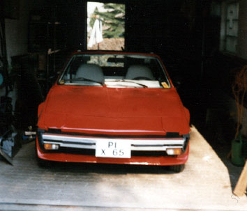

Da wäre zum Beispiel die Idee Nr.1: Nummernschild verkleinern
oder so:
Dann passt es zwischen die Gummileisten!
(OK, geht heute mit dem Euro-Dödel-Nummernschild auch nur noch bedingt).

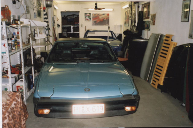

1) Das (zu) lange Nummernschild unterhalb der Gummileisten zu montieren, so wie hier:
2) Die Gummileisten mit einem Cuttermesser so zu verkürzen, dass das Nummernschild dazwischen passt. So wie hier:
