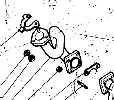

Es ist original KEINE Dichtung drin! Die gezeigte Dichtung kommt vermutlich von einem anderen Fahrzeug ...

Hi Raffi,
nein, es gab 2 verschiedene Hosenrohre. Das eine wurde nur (so viel ich weiß) bis ~80 verwendet und das andere ohne Konus danach. Da Deiner ein 85er ist, war da nie ein Konus.
Das alte Hosenrohr (auch mit altem Katalysator) ist auf dem oberen Bild auf dem unteren Bild dann das Hosenrohr ohne Konus. Und bei meinem Hosenrohr ist auch nichts weggerostet.
Edit:
In Deinem Link, den Du vorhin geschrieben hast, steht es ja sogar drin:
Muffler:1975 To 1979 <----
Muffler:1980 To 1988 <----
Dierk hat geschrieben:Hi Raffi,
