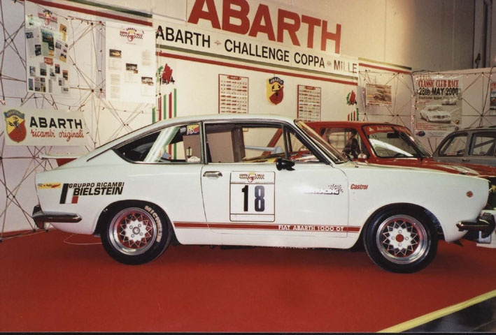

Man kann mit dem Wagen also schon sportlich fahren. Der Motor ist von Abarth allerdings auf ganz andere Leistungen getrimmt worden. Das zeigen auch heute noch die diversen Renner bei der Abarth Coppa Mille, die vom Grundaufbau her alle die selbe Maschine haben. Da sind PS Zahlen von 150 und mehr völlig normal.

und so sieht die Version "Abarth Coppa Mille" aus. Da sieht man schon im Stand die Unterschiede... :lol:
