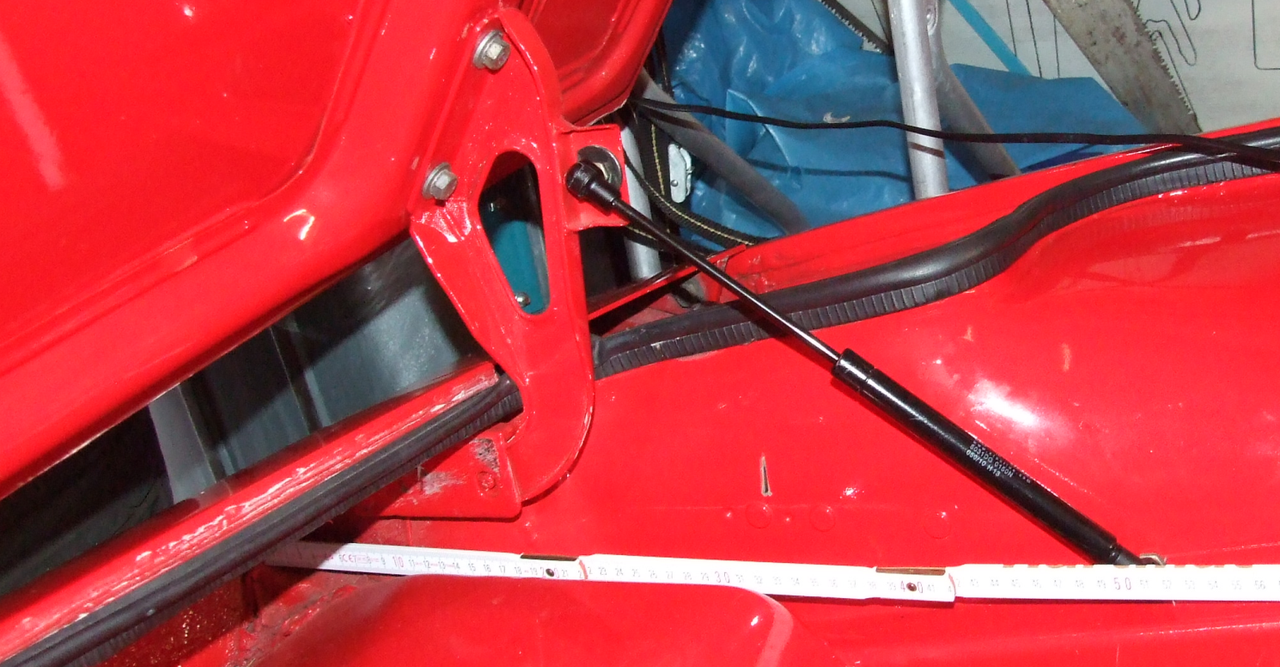

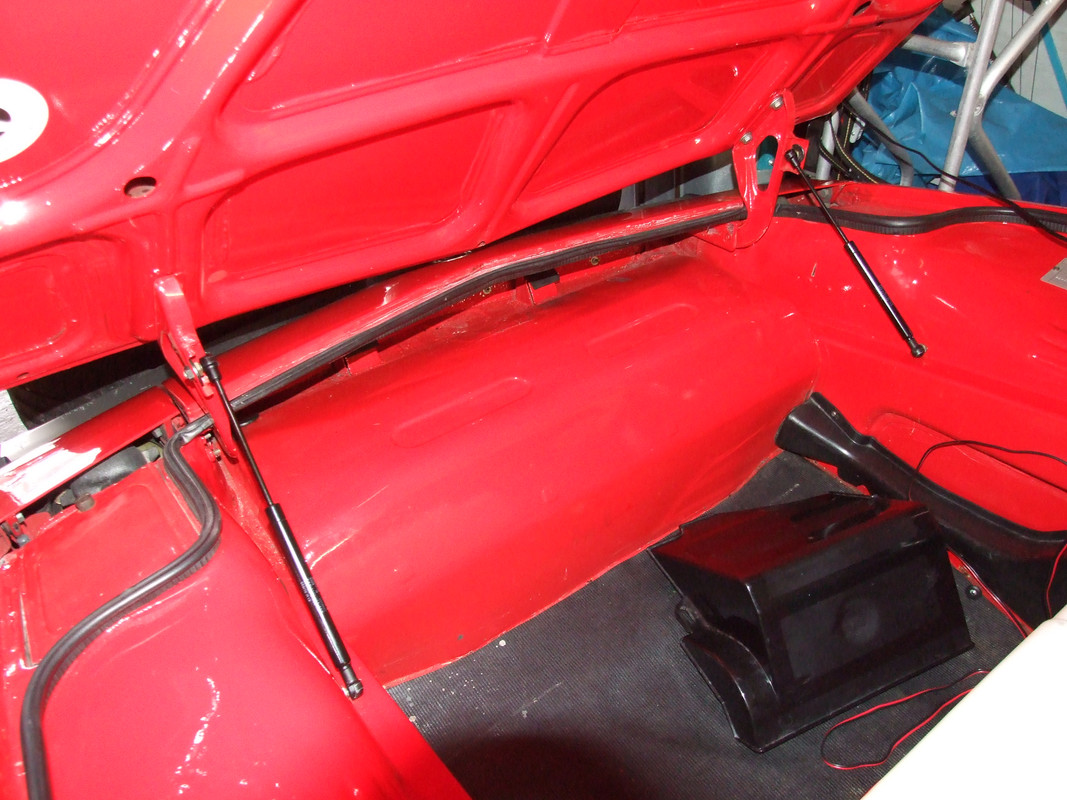

Ich habe an den beiden Haubenscharnieren einen Winkel angeschweißt und zwei Gasdruckdämpfer von den Radhäusern zum Scharnier eingebaut. Und schon bleibt die Haube von ganz alleine offen...

Hallo Zusammen,
hier die versprochenen Bilder, die Dämpfer haben jeweils 150N:
Hardy

Klasse, dass Du an die Bilder gedacht hast, Hardy.
Leider sind sie zu klein, um Details darauf zu erkennen.
Kannst Du sie vllt. nochmal etwas größer einstellen?
Hierfür schon mal besten Dank.

Hallo Dieter,
ich weiß, die Forumssoftware mag Postimage nicht so wirklich. Dafür sind die Links unter den Bildern.
Ich habe die Bilderlinks geändert, jetzt werden sie gößer dargestellt.
Hardy

Re: Kofferraumdeckelaufstellstange
Super. Danke für den Hinweis.
Mit den Dämpfern scheint mir eine ideale Lösung zu sein.

Kleiner Sicherheitshinweis: Die Kinematik sollte so sein, dass die Dämpfer die Haube erst mal zuziehen, wenn man z.B. vergessen hat, die Haube zu verriegeln. Bei mir muss ich ca. 10cm anheben bevor dann die Haube vollends alleine nach oben fährt!

Ich habe die von Hardy empfohlenen 150 N genommen.
Die passen ideal. Besten Dank dafür.
Die Haube bleibt geschlossen, falls man sie mal nicht verriegelt hat,
auf den anderen Seite sind sie aber stark genug die Haube oben zu halten
wenn sie geöffnet ist.
Länge 320 mm. Wie oben abgebildet.
